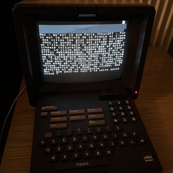

Hello,
Suite à une expérimentation pour connecter Telegram au Minitel via un ESP32 (Minitel Telegram Client), je me suis dit, pourquoi ne pas permettre l’accès à ChatGPT sur minitel.
Et voila :
Minitel ChatGPT Terminal
Je vous partagerai le code dès que possible :wink:
Bonne journée
Merci ! :blush:Mais comment fait-on pour créer un microserveur à partir de Esp32 et d’un M2 ? Quelle structure adopter (sachant que je n’ai pas de codeur. Enfin si : ChatGPT. (Ha! Ha!) En attendant ta réponse.
Hello,
En réalité, je ne crée pas un serveur. J’utilise une dev board Minitel ESP32 conçue par iodeo et disponible sur Tindie. J’en ai achetée une il y a quelque temps.
Le code mis sur l’ESP32
  • reçoit les caractères saisis sur le minitel via le port DIN
  • construit la requête à l’API ChatGPT
  • récupère la réponse
  • la transmets au minitel pour l’afficher
je vais partager le code bientôt
ça répond à ta question ?
