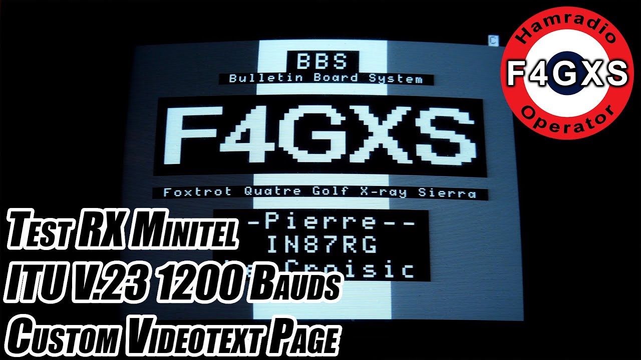

Apparament ca marche, bravo !

@jhr : Non pas bravo à moi, bravo à TOI !
C’est toi qui m’a envoyé le fichier audio de ma page custom, moi j’ai rien fait j’ai fait juste la connexion en mon PC et le Minitel via la prise T, ce qui est décris sur le site de F6HCC > http://f6hcc.free.fr/minitel.htm
J’ai fait la vidéo et le montage à l’arrache il étais 4H du matin

Pour ceux que ça intéresse j’ai converti le fichier audio de la modulation V.23 du site de F6HCC
Le lien du fichier est ici :
L’extension du fichier est en txt mais le contenu reste du pur VDT
A visualiser sur votre minitel ou dans miedit :wink:
