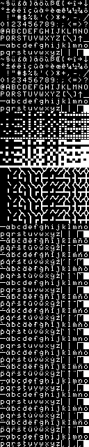

J’ai pas compris, les tableaux sont censés contenir quoi ? J’ai la fonte du minitel ici https://nathaan.com/minitel/rom/ef9345_charset_minitel.png mais faudrait garder les caractères pertinents. En plus, certains caractères sont formés avec 2 caractères (les accents, notamment).

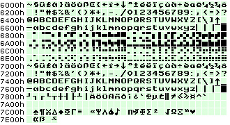

Ça ne doit pas être compliqué, il y a des roms du générateur de caractères du minitel 5 ici.
Il suffit de modifier ce script pour générer le fichier header au lieu de générer un PNG.
Merci je vais regardé cela, j’ai dumpé un fichier minitel .ttf mais c’est compliqué ce format, j’allai posé la question justement, si il y avait un dump de la rom minitel font, mais avec cette information, je vais essayé de me débrouiller.
