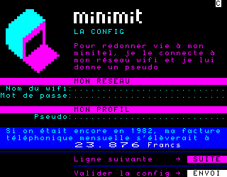

Quel méthode de configuration ?
une page de config sur le minitel ?
Oui il y aura une page de config sur le Minitel. On peut la voir sur la page ulule.
Olivier
Voici la photo de la page de config Wifi:
Maintenant si ta question etait de savoir si l’on peut configurer le boitier pour aller sur d’autres sites (en websocket) que celui heberge par MiniMit, je ne crois pas mais il faudrait le confirmer.

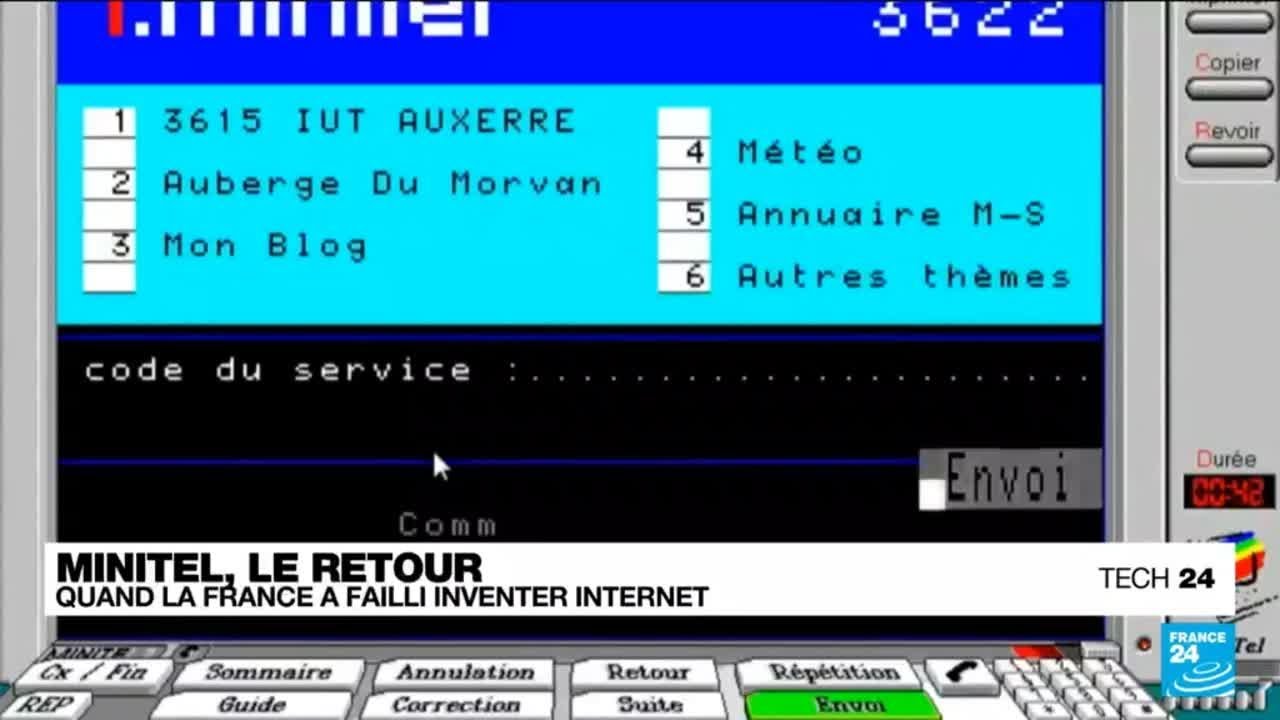

Un petit reportage de France 24 sut le MiniMit avec un hommage a Louis Pouzin.
@lelex64734 pourra aussi y voir son 3165 IUT d’Auxerre affiche regulierement :slight_smile:
