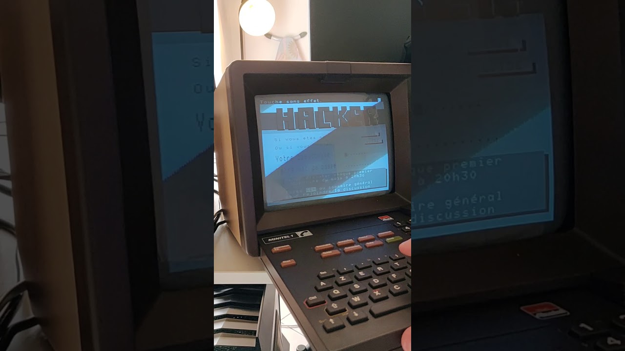

Cela marche une fois passé sur le HP oreille, le signal est beau à l’oscillo. Connexion réussi sur Hacker, la partie retour fonctionne aussi ! 3611 ok aussi.

J’ai laissé tourner hacker ce soir, et cela a marché 20min jusqu’à une déco (ce qui m’arrive parfois par filaire aussi). Voilà, j’ai déjà un truc qui fonctionne pour les serveurs à solution jhr.

Une vidéo :

J’ai utilisé Hacker ou Iut directement sans problèmes, minipavi aussi plus récemment.
