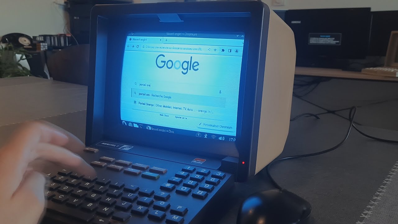

A tous, je partage avec vous le déroulé de mon deuxieme projet de raspberry embarqué.

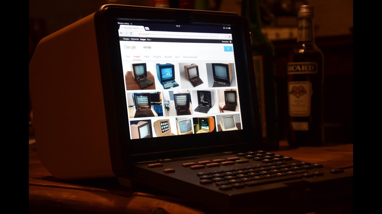

Un premier prototype avait été réalisé par mes soins il y a quelques années :
Cette fois ci, je compte conserver le tube d’origine ainsi que le clavier.
L’adaptation clavier se deroule sans soucis avec la fabrication d un adaptateur pour la nappe clavier vers un encodeur USB.
Pour l’écran je rencontre des difficultés. J injecte les signaux RVB directement à la place de la puce graphique, mais mes niveaux de gris ne sont pas satisfaisants.

Grande Nouvelle ! Je viens d’obtenir une image en provenance de la sortie composite d un decodeur TV . Il ne reste plus qu’ à faire de même avec la sortie composite du raspberry et le but sera atteint !
Je constate une variation de couleur entre les sources decodeur et raspberry. Il va falloir encore un peu de reglages pour obtenir un bon N&B, mais c est un bon début
J’aime bien le placement de produit sur la photo du premier proto …

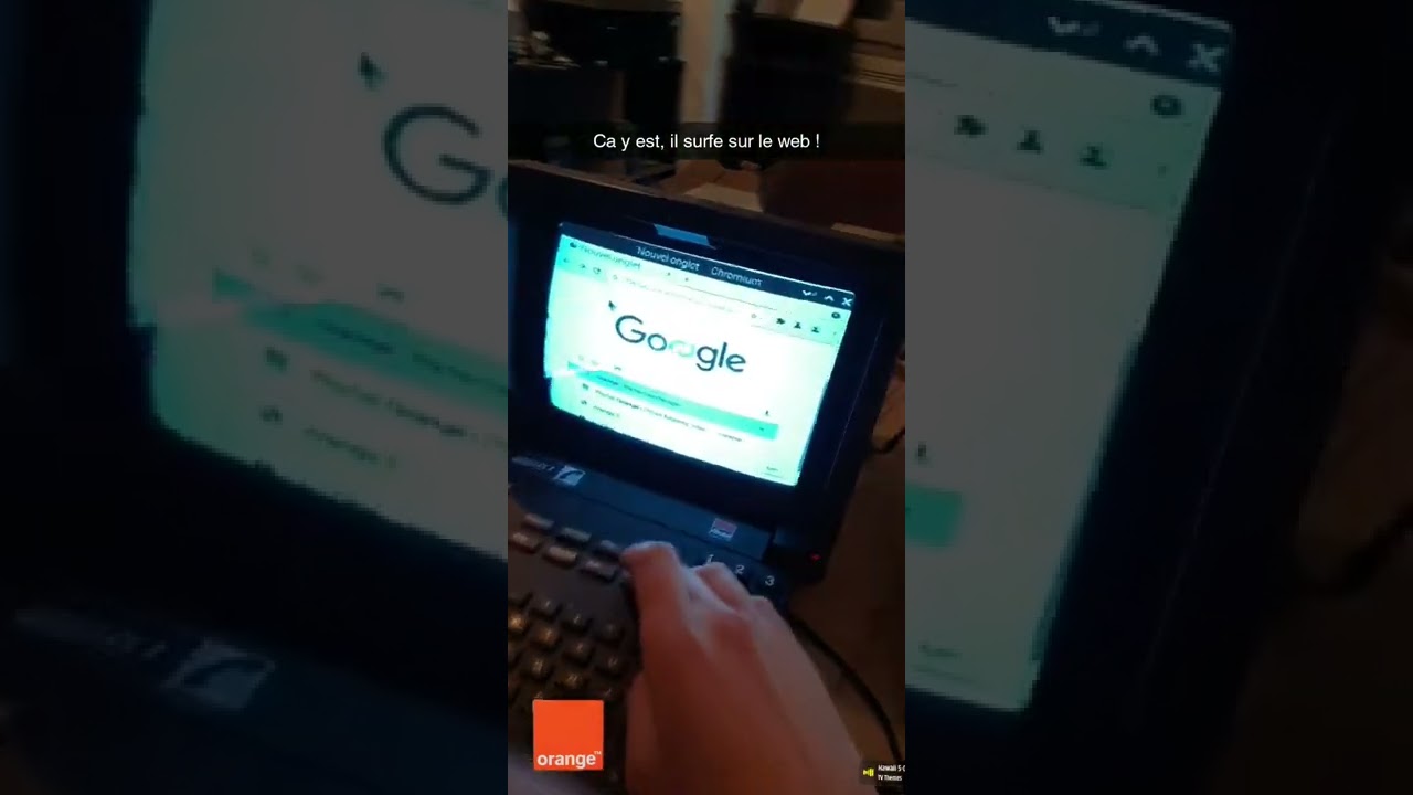

Eh bien ça accueille un raspberry pi, et à vrai dire, le résultat est assez satisfaisant :
Et voilà le RaspiTel terminé !

Mais c’est vraiment l’interfaçage vidéo qui m’épate le plus, ça rend pas si mal… quelle résolution ? VGA ?
