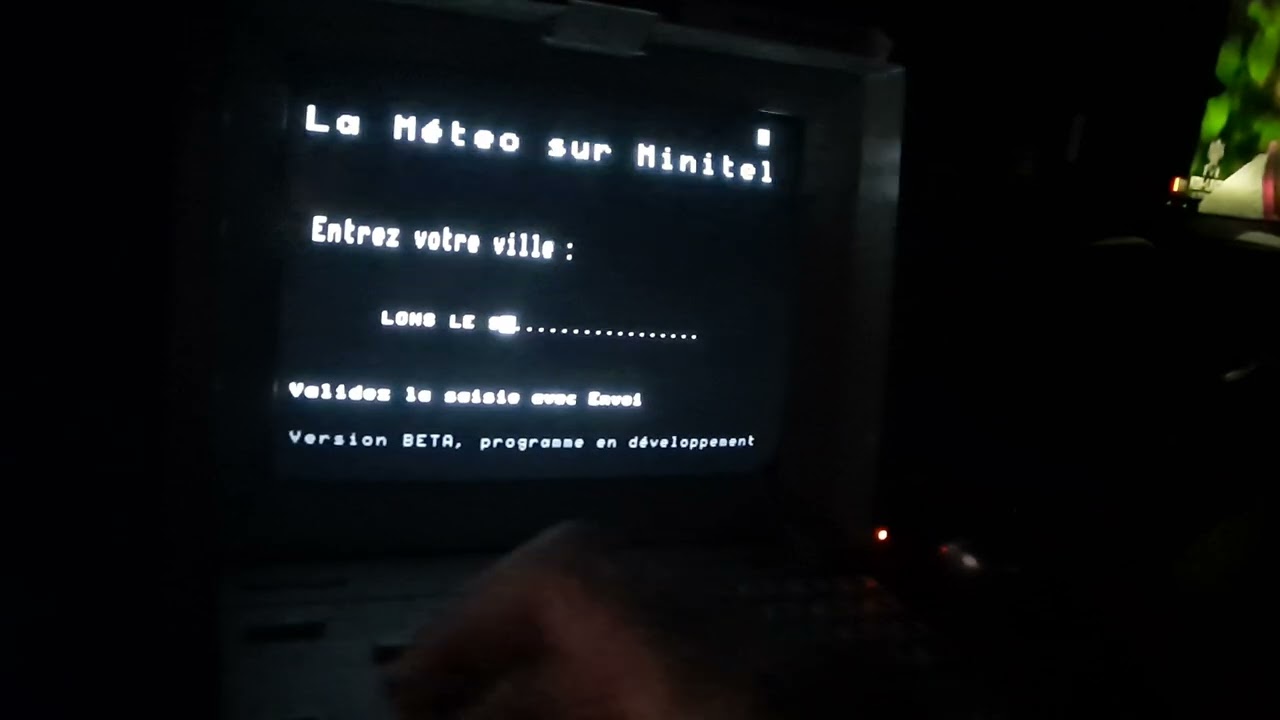

Des nouvelles encourageantes. Avant de développer le programme pour le prix des carburants, j’ai débuté par les API météo pour me faire la main.
Résultat très satisfaisant :
Je propose donc en version BETA la météo sur minitel :slight_smile:
