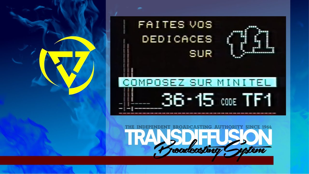

J’en profite pour partager une vidéo du magazine Antiope de TF1, postée par le site Transdiffusion.
