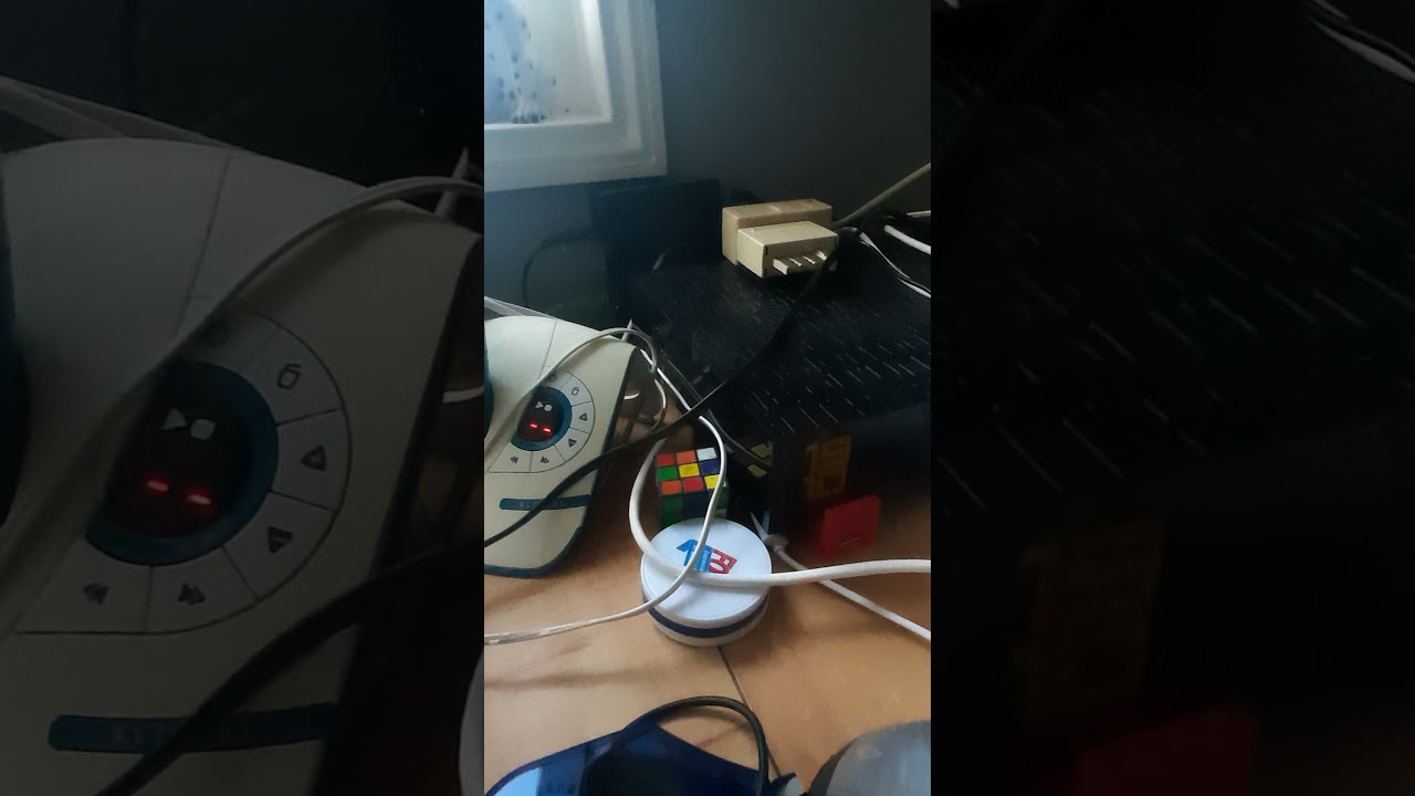

du progrès en modifiant le câblage
j’avais mis la prise minitel tout au bout du câble en T après la box puis en ouvrant la prise en T je me suis rendue compte que le câblage n’était pas le même pour le haut et la bas et en le mettant au début j’entends enfin un bruit de commutation téléphonique mais qui coupe
J’ai réussie à me connecter à l’iut d’Auxerre mais l’affichage semble avoir des bugs et je ne peut rien taper, je vais essayer jelora
jelora me met un affichage bizarre et foireux par contre hacker fonctionne très bien
