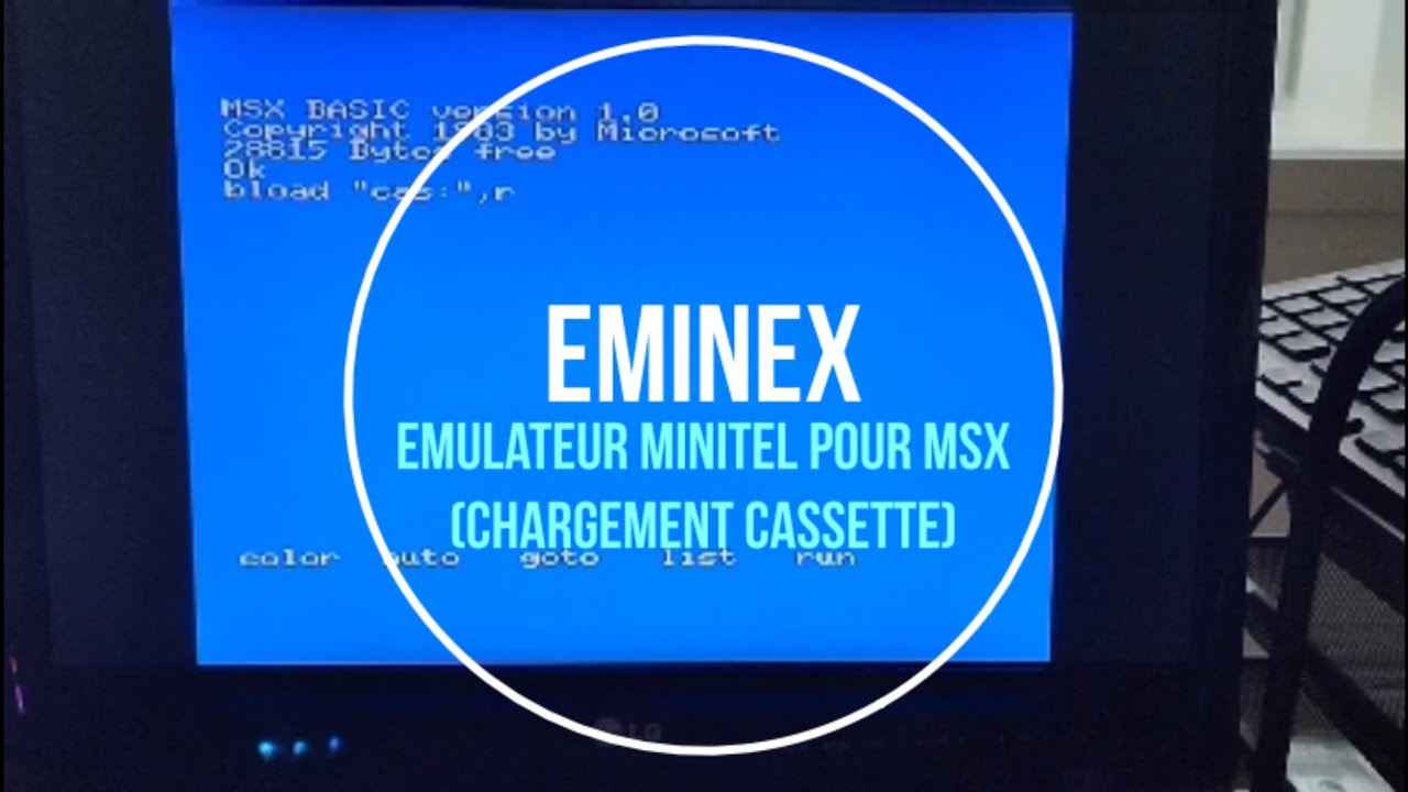

Et voilà une version 0.1 de prête !
L’émulation est loin d’être parfaite, déjà à cause des contraintes d’affichage des MSX1 (mode Screen 2, 192x256 pixels, 2 couleurs max par blocs de 8x1 pixels alors que la font utilisée est de 6x8 pour faire tenir les 40 colonnes sur l’écran), ensuite cette version n’émule pas l’entièreté de la norme.
Ajouté à cela quelques bug d’affichage !
Enfin, c’est déjà pas mal je trouve pour la version 0.1 !
Voici une video YT de démo (sur un Canon V20) équipé d’une cartouche BadCat modem Wifi (pour la connexion internet):
Et quelques photos :
Le dépôt GitHub où se trouve le programme est ici :
Lorsque j’aurais corrigé quelques bugs et nettoyé le code, je publierai également les sources (C).
Il y a deux versions :
  • Une pour un chargement par K7 : cela permet à ceux qui auraient un ordi MSX 1 sans rien d’autre (pas de gotek ou autres trucs de ce genre) de pouvoir tout de même charger le programme via le port K7 en connectant celui-ci à la sortie audio d’un PC/mac ou mobile. Je voulais que le programme soit accessible au plus grand monde (d’où le choix d’une compatibilité avec les premières versions du MSX, et pas seulement à partir des MSX2)
  • Une pour un chargement par disquette (qui permet également la visualisation de fichiers videotex présents sur celle-ci).
