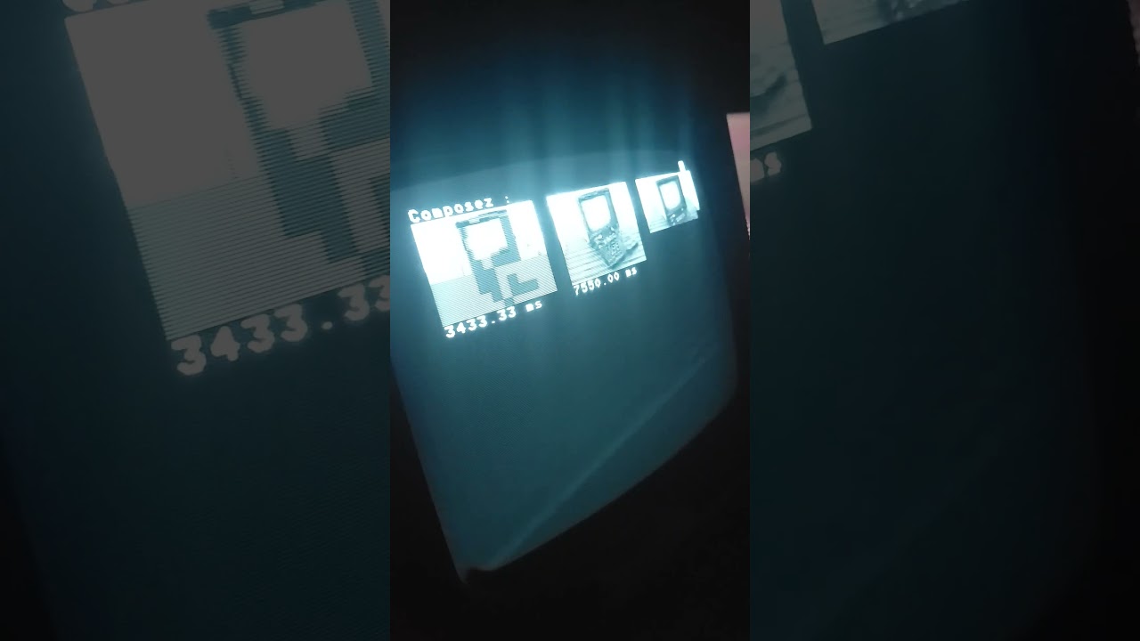

Qualité :
0, 20, 40
60, 80, défaut
(Défaut n’envoie pas de tables de seuil)
Première image : en nuance de gris (Y)
Deuxième image : en « couleur » (YCbCr)
Temps estimé de transfert en 1200 bauds (formule : ((longueur en octets) * 10) / 1.2 → millisecondes)

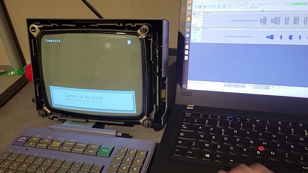

C’est marrant ça, mais comme le temps entre le 2100 Hz et le 1300 Hz sur minipavi est assez élevé (1 seconde), le Magis Club tente de se connecter en TVR et envoie une séquence V.29 train long (Cc @ludojoey). Néanmoins rien qui l’empêche de se connecter.
Bravo! Par contre, la première image a un bug, c’est dû à quoi?
Pas de bug, elle est juste en qualité 0, c’est le rendu attendu
(la même image sur mon ordinateur, agrandie)
Ah oui, on reconnaît à peine la photo.
Autant faire un DRCS dans ce cas
C’est de la compression hyper-agressive !
À ce niveau, j’appellerais plutôt ça de la déconstruction :rofl::joy:

V29. Et en effet en ajoutant le 2100 Hz au début (comme indiqué dans stum magis Club), on obtient bien l’écran de Connexion.
Plus intéressant encore : on peut faire facilement un serveur qui supporte à la fois V.23 et V.29. minipavi laisse 1 seconde entre le 2100 Hz et le 1300 Hz, ce qui donne au Minitel du temps pour tenter de se connecter en V.29. On peut donc chercher à voir si le Minitel tente de se connecter en V.29 pendant ce lapse de tempsa, ou basculer en V.23 dans le cas contraire
