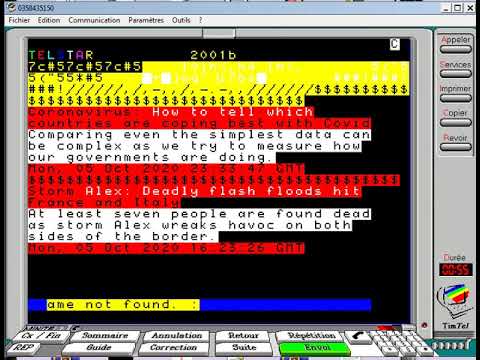

Alors l’affichage sur mon 1B Telic + livebox 4 n’est pas terrible comme le montre les photos suivantes. Clairement moins bon que sur ton soft pc Alex.
J’ai réussi à atteindre des news lisibles.
Faut comprendre au début que _ est la touche Entrée …
Sur Prestel, la navigation était en arbre, et des numéros de pages en *num_pages permettait de sauter. Bref moins élaborer que le Minitel. Pour les news, je n’ai pu que passer de pages en pages, mais pas trouvé de retour.

Apparemment Telstar a été mis à jour et l’on peut mtn s’y connecté avec un minitel tout en ayant un affichage correct. J’ai moi même pu constater qu’il y a une énorme amélioration de la prise en charge du format minitel, tout n’est pas parfait mais c’est déjà énorme ce qui a été fait comme taff. :slight_smile:
