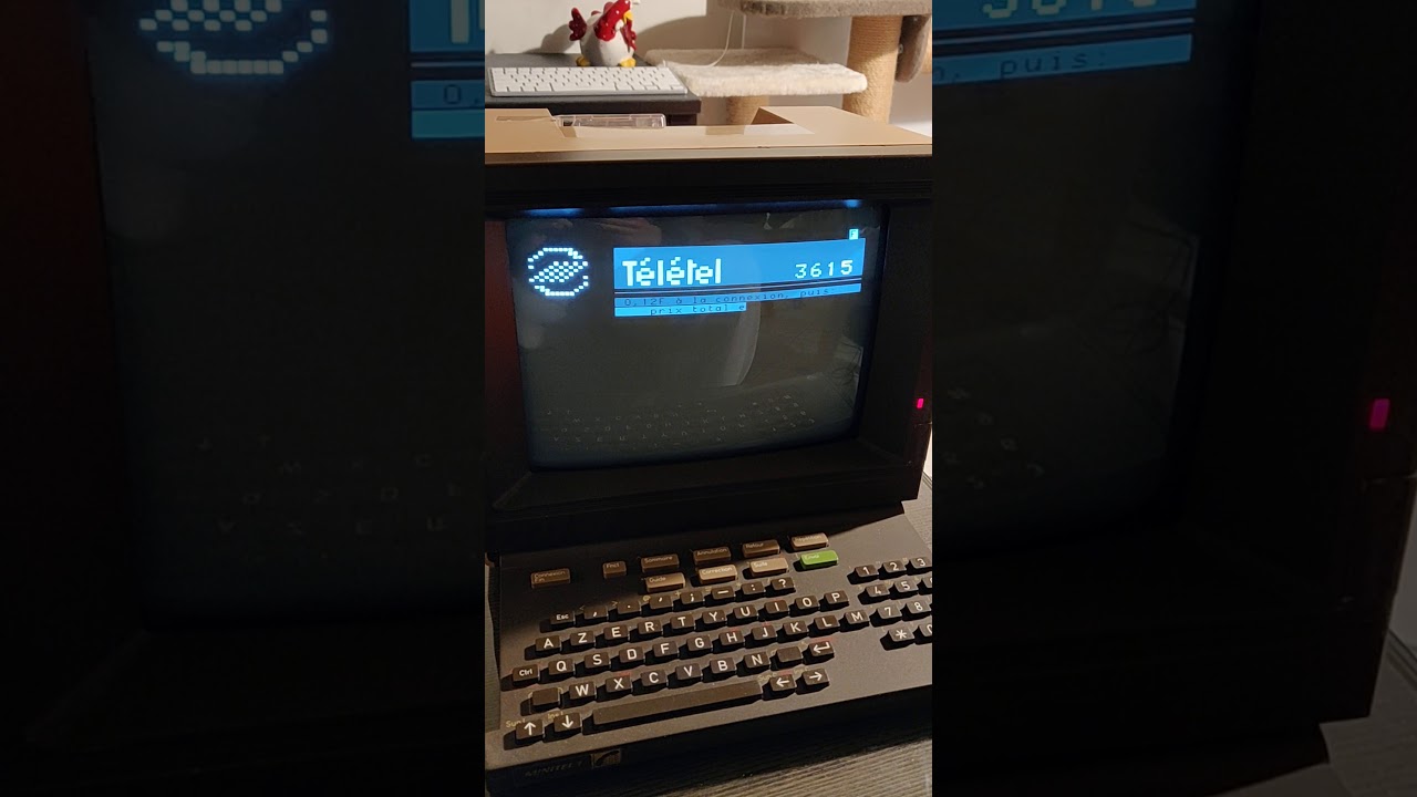

J’avais mise en oeuvre pendant le confinement, le script python de cquest, avec mon raspi 3 qui trainait. Voilà la vidéo que j’avais posté :
@Centrino Pas mal . Tu crois que ça pourrait fonctionner aussi avec mon Minitel 1 TELIC Alcatel ABCDE?, Si bien-sûr, on adaptait le code pour tenir compte de l’absence de touche « Fonction ».
Je sais pas si le getty que j’utilise gère ton modèle. Faudra que je regardes, j’ai suivi des tutos, puis bidouiller un peu sans trop traçer tout ça.
J’ai du trouver la bonne version de python pour la distrib de mon raspi, pour faire fonctionner le script de cquest.
Faut que je retrouve les éléments et je partagerai.

J’ai une bonne et une mauvaise nouvelle. La bonne, c’est que j’ai réussi à me connecter au serveur de l’IUT d’Auxerre ! J’ai posté une photo sur Mastodon.
La mauvaise nouvelle, c’est que non-seulement je ne peux pas naviguer sur le serveur en plus d’avoir un affichage bogué, mais pire c’est le seul serveur que j’ai réussi à joindre (et moins de cinquante pourcents du temps). À chaque fois que j’essaye d’appeler un serveur, j’ai une erreur qui m’informe que l’indicatif n’existe pas. Une idée d’où est-ce que ça peut venir ?
